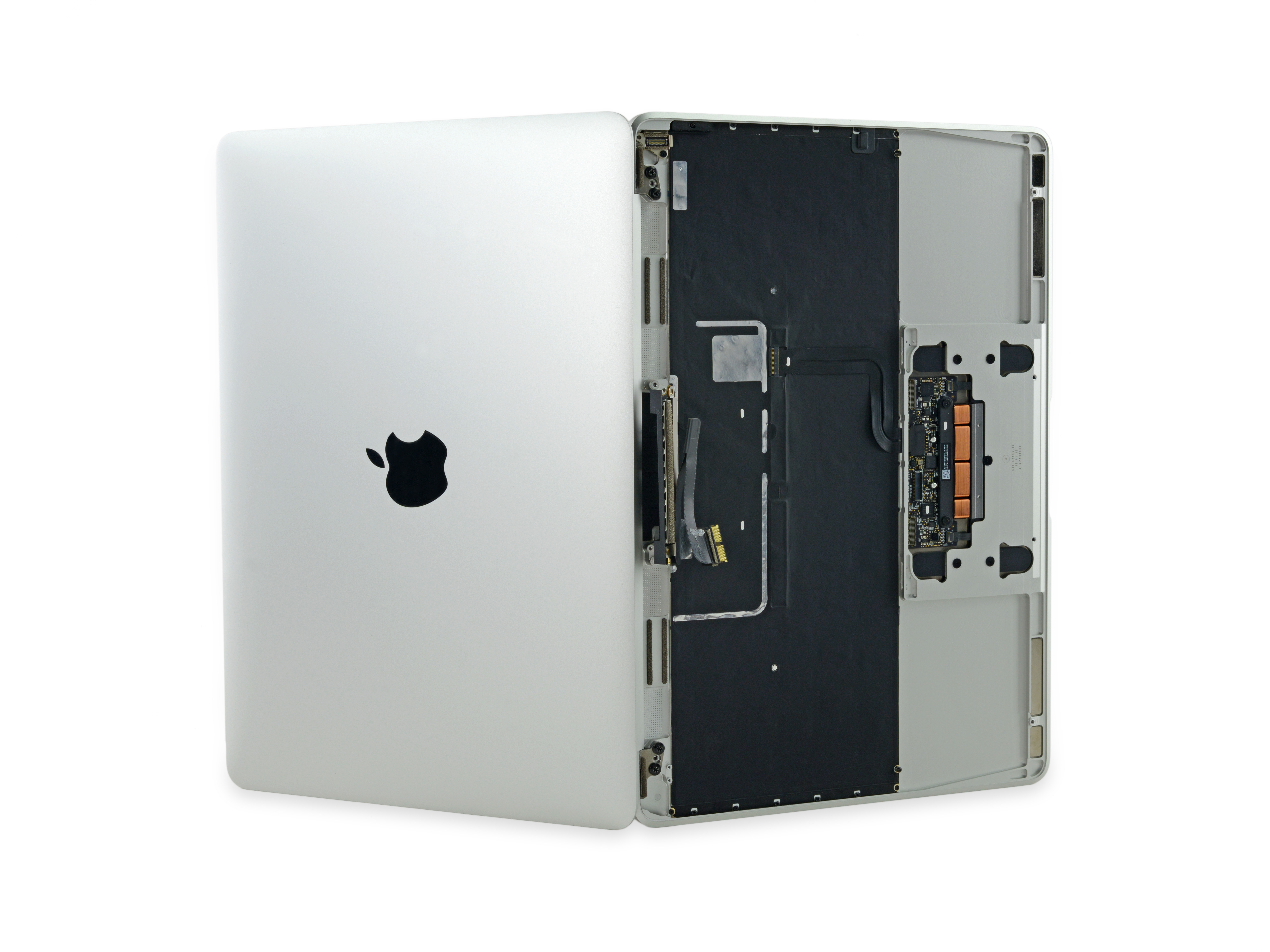

      • A aba de retenção metálica deve permanecer fechada após o cabo ser reinserido durante a remontagem. Alinhe o cabo cuidadosamente com os contatos dourados voltados para baixo e deslize-o suavemente para dentro do conector. Tome cuidado para não dobrar ou danificar o cabo. Quando totalmente inserido, os recortes nas laterais não devem estar visíveis e a aba de retenção metálica pode ser fechada.
      Pergunte ao FixBot
      Comentar
    6. Substituição do conjunto da carcaça superior do MacBook Retina 2015: passo 23, imagem 1 %32
      • Separe o conjunto da carcaça superior do conjunto da carcaça inferior.
      Pergunte ao FixBot

    8. Substituição do conjunto da carcaça superior do MacBook Retina 2015: passo 38, imagem 1 %32 Substituição do conjunto da carcaça superior do MacBook Retina 2015: passo 38, imagem 2 %32 Substituição do conjunto da carcaça superior do MacBook Retina 2015: passo 38, imagem 3 %32
      • Segurando o conjunto do display com uma mão e a carcaça superior com a outra, empurre-os levemente para mover as dobradiças para fora de seus encaixes na carcaça superior.
      • Existe apenas alguns milímetros de folga entre as dobradiças e a carcaça, portanto, você não precisará empurrar muito.
      • Empurre a carcaça superior para frente enquanto puxa delicadamente o display para trás.
      • Assim que as duas dobradiças do display estiverem fora da carcaça superior, remova o display e reserve-o.
      Pergunte ao FixBot
      Comentar

    18. Substituição do conjunto da carcaça superior do MacBook Retina 2015: passo 48, imagem 1 %32
      • A carcaça superior permanece.
      Pergunte ao FixBot
      Comentar
