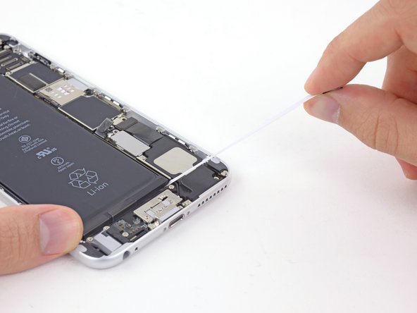

Descole a primeira aba adesiva localizada na borda inferior direita da bateria.
Puxe cuidadosamente a faixa adesiva da bateria para a parte inferior do iPhone.
Para evitar um desgaste da faixa adesiva, tenha cuidado para não puxar contra a bateria ou componentes abaixo.
Continue puxando, permitindo que a faixa escape vagarosamente por entre a bateria e a estrutura traseira. Se você sentir que a faixa está oferecendo resistência elevada, pare de puxar e continue com o próximo passo.
