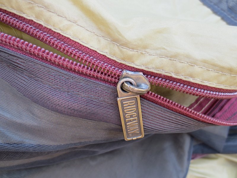

Um zíper que abre atrás do cursor é uma falha muito comum, especialmente em barracas, mochilas e malas. É um conserto fácil de fazer com um alicate de pressão: o objetivo é apertar com cuidado as placas superior e inferior do cursor do zíper, aproximando-as ligeiramente.

      • Um zíper que se abre atrás do cursor, como o mostrado nesta barraca, é um tipo de falha muito comum em mochilas e bagagens também. É um conserto fácil de fazer com um alicate com trava: o objetivo é comprimir, com muito cuidado, as chapas superior e inferior do cursor do zíper um pouco mais para perto uma da outra.

      • Com o alicate com trava na posição travada: use o parafuso de ajuste na parte traseira para fechar sobre o cursor do zíper. (Certifique-se de prender apenas o cursor do zíper e NÃO os puxadores do zíper ou o tecido.)
      • Remova o alicate com trava e aperte o parafuso de ajuste levemente: uma volta de 1/16 ou 1/8 deve ser o suficiente; o objetivo é aplicar a menor pressão possível em ambos os lados do cursor do zíper ao reaplicá-lo.
      • Retorne o alicate com trava para a posição correta no cursor do zíper e trave o mecanismo: desta vez, o alicate com trava deve travar um pouco ao ser fechado. Prenda o cursor do zíper em AMBOS os lados com a mesma configuração antes de alterar qualquer coisa.
      • Pode ser necessário tentar algumas vezes com configurações sucessivamente mais apertadas no alicate com trava, mas, eventualmente, o zíper começará a fechar corretamente novamente.

      • Esta técnica funciona até mesmo em barracas inclinadas, que é normalmente quando você percebe que o zíper precisa de reparo. Ela funciona em malas, mochilas e qualquer zíper que possua um cursor de metal.
      • Se você exagerar com o alicate com trava, o zíper pode ficar difícil de fechar. Você pode abrir um pouco as frestas em ambos os lados do cursor do zíper com uma chave (de fenda) fina, mas é melhor trabalhar lentamente para evitar esse cenário.
      • Não tem um alicate com trava ou alicate de pressão? Você pode usar um alicate comum em uma emergência, como esta pessoa fez com sua mochila.
