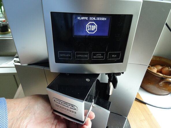

      • Ligue o aparelho no interruptor principal. Aguarde até entrar no modo de repouso. O visor estará escuro.
      • Abra a porta de serviço. Uma mensagem correspondente aparecerá no visor.

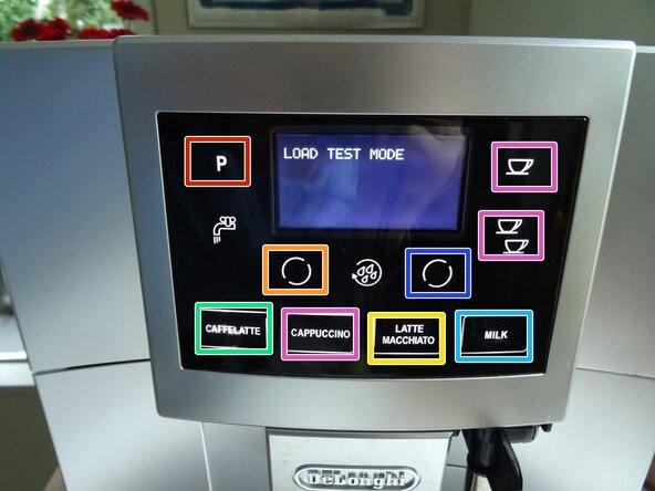

      • Mantenha pressionados simultaneamente os três botões de programação (P), de uma xícara e de enxágue por cerca de 5 segundos, até que "SELECT TEST" apareça.
      • Feche a porta de serviço.
      • Agora você tem alguns segundos para determinar o tipo de teste:
      • Para o teste de componentes: Pressione o botão de Cappuccino. "LOAD TEST MODE" aparecerá no visor.
      • Para o teste de tela sensível ao toque: Pressione o botão de Caffe Latte. "DISPLAY TEST MODE" aparecerá no visor.

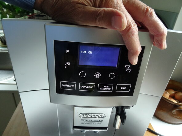

      • Durante o teste de componentes, "LOAD TEST MODE" aparece no visor. Cada botão (exceto Água e Enxágue) ativa o teste de um componente. O componente correspondente é exibido no visor:
      • O aquecedor liga.
      • A bomba funciona.
      • O moedor funciona.
      • O grupo infusor sobe e a posição final é exibida.
      • O grupo infusor desce e a posição final é exibida.
      • O aquecedor de vapor liga.
      • Os botões para uma xícara, duas xícaras e cappuccino acionam as duas eletroválvulas individualmente e em conjunto. Você deve ouvir um clique.
