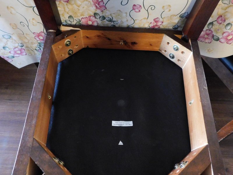

Olá! Este guia apresenta o que você precisa para consertar uma cadeira de madeira com os pés bambos. Antes de começar, aqui estão as ferramentas necessárias:
  • 2 parafusos sextavados e 4 arruelas (por pé da cadeira)
  • Furadeira com ponta para parafusos sextavados
  • Panos úmidos ou lenços desinfetantes
Se você já tem tudo, é hora de começar:
  1. Vire a cadeira de cabeça para baixo, de preferência sobre uma mesa.
  2. Limpe as áreas da cadeira que você vai consertar. Use panos úmidos ou lenços desinfetantes.
  3. Pegue a furadeira e encaixe a ponta para parafusos sextavados.
  4. Insira a furadeira nos parafusos dos pés e comece a remover os parafusos antigos.
  5. Assim que remover os parafusos, limpe os orifícios.
  6. Após a limpeza, coloque as novas arruelas nos novos parafusos sextavados.
  7. Insira os parafusos nos orifícios limpos.
  8. Use a furadeira para fixar os parafusos no lugar.
  9. Quando os parafusos estiverem apertados, teste a cadeira. Se ela não estiver mais bamba, você terminou

    1. Conserto de cadeira bamba, Conserto de cadeira bamba: passo 1, imagem 1 %32 Conserto de cadeira bamba, Conserto de cadeira bamba: passo 1, imagem 2 %32 Conserto de cadeira bamba, Conserto de cadeira bamba: passo 1, imagem 3 %32
      • Vire a cadeira de cabeça para baixo.
      • Coloque a cadeira no seu colo ou sobre a mesa.

    3. Conserto de cadeira bamba: passo 3, imagem 1 %32 Conserto de cadeira bamba: passo 3, imagem 2 %32 Conserto de cadeira bamba: passo 3, imagem 3 %32
      • Use uma furadeira elétrica com uma ponta hexagonal para remover os parafusos.
      Pergunte ao FixBot
      Comentar

    5. Conserto de cadeira bamba: passo 5, imagem 1 %32 Conserto de cadeira bamba: passo 5, imagem 2 %32 Conserto de cadeira bamba: passo 5, imagem 3 %32
      • Insira novamente os novos parafusos e arruelas.
      • Aperte bem os parafusos.
