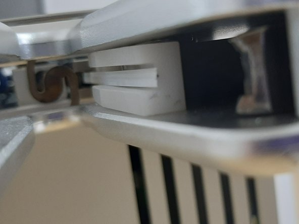

  4. Treinamento de uso MF 2700H, ENRROLADOR: passo 4, imagem 1 %32 Treinamento de uso MF 2700H, ENRROLADOR: passo 4, imagem 2 %32 Treinamento de uso MF 2700H, ENRROLADOR: passo 4, imagem 3 %32
    • Caso o Enrolador esteja na posição errada como demonstrada na Foto 1, siga esse Passo
    • TODA ESSA OPERAÇÃO DEVE SER REALIZADA COM A MAQUINA DESLIGADA
    • E com a maquina desligada, podemos acessar o Enrrolador por um vão que se encontra abaixo da peça, Então com o Dedo Indicador acesse esse vão e gire o Enrrolador até a posição correta, (Foto 2)
    • O Enrrolador deve ficar na mesma posição da Foto 3, com uma aba para cima e outra para baixo.
