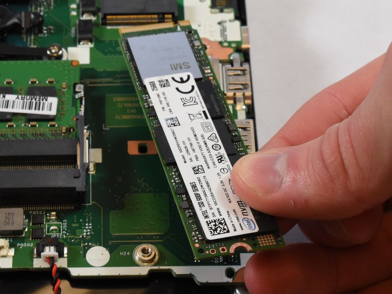

    2. Substituição do SSD do Acer Nitro 5 AN515-53-55G9, Remoção do SSD: passo 10, imagem 1 %32 Substituição do SSD do Acer Nitro 5 AN515-53-55G9, Remoção do SSD: passo 10, imagem 2 %32 Substituição do SSD do Acer Nitro 5 AN515-53-55G9, Remoção do SSD: passo 10, imagem 3 %32
      • Use a chave Phillips #0 para remover o parafuso de 3 mm que prende a unidade SSD.
      • O SSD saltará para cima em um ângulo assim que o parafuso for removido.
      Pergunte ao FixBot
      Comentar
    3. Substituição do SSD do Acer Nitro 5 AN515-53-55G9, Remoção do SSD: passo 11, imagem 1 %32
      • Deslize o SSD para fora do seu slot.
      Pergunte ao FixBot
      Comentar
