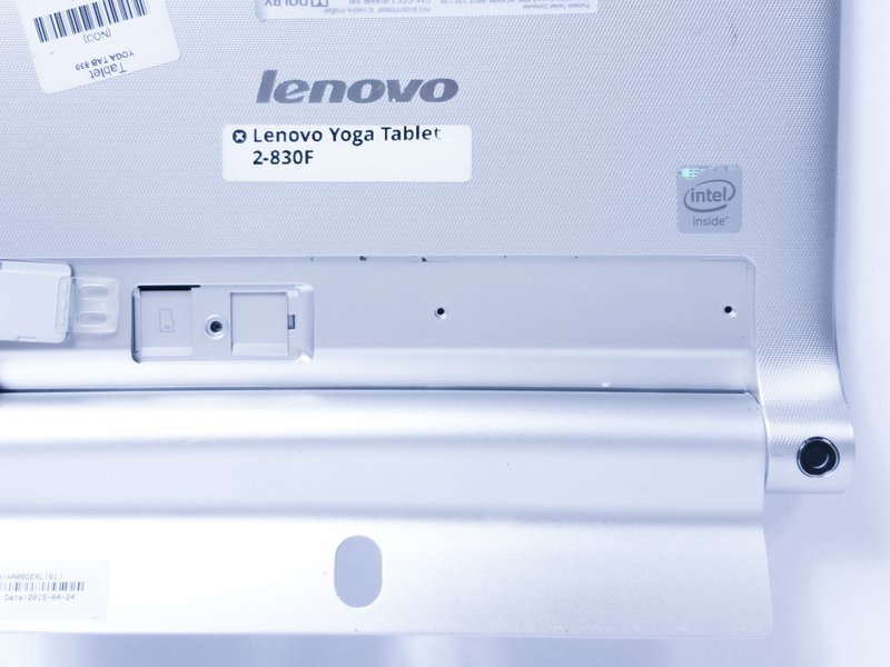

    1. Substituição da placa-mãe do Lenovo Yoga Tablet 2 830-F, Remoção da capa traseira: passo 1, imagem 1 %32 Substituição da placa-mãe do Lenovo Yoga Tablet 2 830-F, Remoção da capa traseira: passo 1, imagem 2 %32
      • Remova os dois parafusos de 3 mm na parte traseira do aparelho com a chave Phillips #00.
      • Remova o parafuso de 2 mm na parte traseira do aparelho com uma chave Phillips #00.
      • Usando a Ferramenta de abertura azul ou a espátula, remova com cuidado a capa traseira para expor o interior do tablet.
