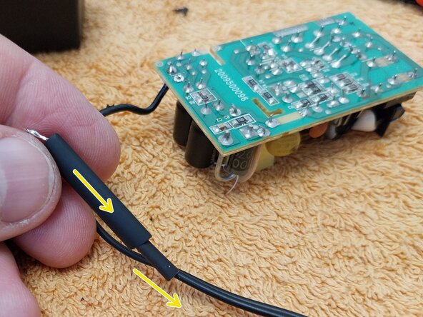

      • Fonte de alimentação de 12 V de roteador sem fio, com a falha típica de cabo internamente partido, que esse tipo de fonte costuma apresentar.
      • Movendo o cabo, podemos determinar aproximadamente onde está o ponto de ruptura, que geralmente fica na saída da fonte de alimentação.

      • Antes de soldar o cabo para o reparo, coloque o tubo termorretrátil de 3 tamanhos para finalizar o reparo após o cabo ter sido soldado.

      • Remova os dois pedaços de cabo da placa de circuito impresso (PCI) e solde os dois cabos na placa, uma vez que o pedaço problemático tenha sido removido. Deixe uma curva ampla no cabo para que ele não sofra danos devido a esforços e puxões.

      • Vá movendo o tubo termorretrátil e aquecendo camada por camada com um soprador de ar quente.

      • Ao montar as duas metades da carcaça, fixe-as com algumas gotas de cola tipo cianoacrilato. Atenção: use apenas gotas, não preencha toda a junta para permitir que o dispositivo possa ser desmontado e reparado futuramente.
      • Force a união das duas metades com algumas voltas de fita isolante, colocadas de forma provisória.
      • Se tiver um tubo termorretrátil de grande diâmetro, reforce uma das laterais da fonte de alimentação. Como este não estava na medida certa, foi alargado com a ajuda de um alicate de pontas chatas para, em seguida, ser aquecido e encolher.

      • Aqueça o tubo termorretrátil transparente para que ele encolha e se adapte à caixa.
      • Teste da fonte de alimentação, o roteador liga corretamente.
